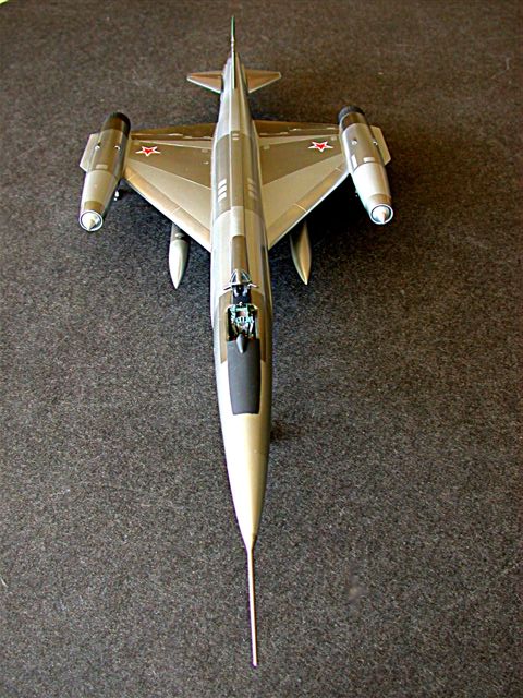

Два слоя пластиковых листов толщиной .010 были свернуты вокруг прозрачной люцитовой (термопластичный полиметилметакрилат Du Pont) дюймовой трубки длиной 12 дюймов. Большая плоская секция сенсора на нижней части фюзеляжа была изготовлена из листового пластика, а обтекатели на каждом конце сенсора были сформованы из эпоксидной шпатлевки A&B. Передняя часть фюзеляжа изготовлена из подвесного топливного бака монограмовского B-58 в 1/48, а хвостовое оперение – из секции оперения аирфиксовского B-29 в 1/72, скомбинированного с секцией хвостовой балки от тесторовского C-119 в 1/72. Широкие обтекатели с обеих сторон фюзеляжа сделаны из пакета склеенных между собой полосок 1/8”. Выступающие гребни на спине и брюхе были изготовлены из пластикового профиля. Приборный отсек также от B-58.
Крылья
Прекрасный монограмовский B-58 опять лег под нож и предоставил гладкое крыло. Угол стреловидности был увеличен, рулевые поверхности B-58 зашпаклеваны и расшиты заново. Выступающие части крыла сделаны из листового пластика толщиной .030”.
Гондолы двигателей
Монограмм опять пришел на помощь! Окружность передних половин обоих подвесок B-58 была разрезана вдоль в восьми местах и были добавлены пластиковые «дротики», чтобы составить целый профиль. Были использованы конусы воздухозаборников от 1/48 OEZ Су-7, поскольку они имеют характерное для советских типов вздутие. Сопла от Hastler’а были использованы как есть. Створки вспомогательного шасси были изготовлены заново, также как и шесть маленьких воздухозаборников охлаждения.

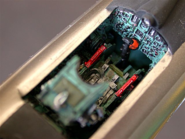

«Ванна» кабины и приборная панель сделаны из соответствующим образом доработанного набора для F-105 от Black Box. Кресло КС-3 от НеОмеги обеспечило советскую обстановку в кабине, и это довольно реалистичный выбор, так как такие кресла ставились на Су-15 того же периода. Визир на верхней части приборной панели самодельный.

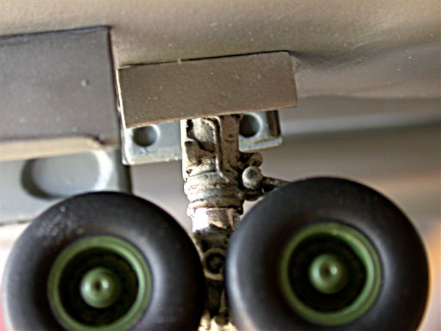

Стойка основного шасси, сделанная из белого металла, взята из старого набора 1/72 Contrail XB-70. На самом деле, эта стойка не подходила для Валькирии, но оказалась достаточно близка к РСР! Колеса основного шасси от 1/72 F-111. Стойка переднего шасси взята из другого советского набора, название которого я не помню; колеса переднего шасси от F-4. Ниши переднего и основного шасси были вырезаны в фюзеляже и стенки и потолок ниш сделаны из листового пластика. Створки шасси также сделаны из листового пластика. Хотя проект бомбардировщика РСР предусматривал использование небольших колес на поддерживающих стойках шасси (как у Харриера), конструкторы Цыбина использовали на разведчике более простые полозья вместо колес (а-ля Х-15). Полозья модели самодельные.

Подвесные баки от 1/48 Zhengdefu F-111E были удлинены примерно на 2 дюйма, пилоны взяты от старого ревелловского RF-4 Sargent-Fletcher.
Хвостовое оперение
Все поворотные рулевые поверхности опять-таки были взяты от вышеупомянутого 1/48 Zhengdefu F-111E и доработаны для РСР. Неповоротные части хвостового оперения присоединены латунным прутиком, который вставлен в латунные трубочки, вклеенные в хвостовую часть.
