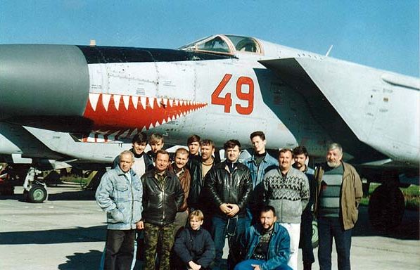

С помощью декали можно сделать любой из трех предлагаемых вариантов: ПД/ПДС 1990 года авиабаза Тула(?), украинский 25-ый и ливийский самолет. Самый яркий с акульей пастью. Насчет самолета с пастью.
Известно фото 49-го с пастью и кажется он стал с пастью уже в составе ВВС Украины.
Вот на черно-белом фото он без пасти. Номер 65 я никогда не видел с в таком исполнении. Может кто прояснит этот вопрос!?
