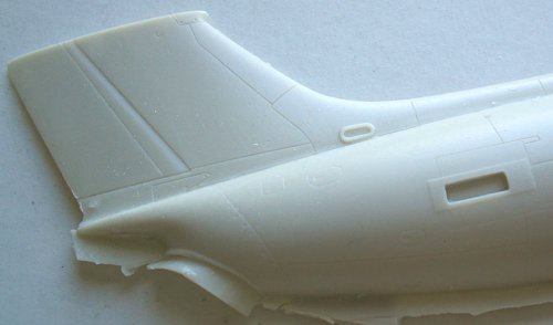

Отливки – самое интересное. Все отлито хорошо и качественно из полиуретановой смолы светло-бежевого цвета. Но детали шасси отлиты из черной смолы. Этот материал имеет большую прочность, и при точении пахнет аммиаком. По поводу отливок можно сказать следующее. По уровню исполнения ребятам далеко до той же отечественной «Неомеги». Детали отлиты с наименьшими поднутрениями в виксинт типа Пентеласт 710. Это я определил путем сравнения остатков формы на литнике одной из деталей и своих форм. Такой компаунд имеет малую живучесть и более низкие свойства, по сравнению с остальными. Этим, очевидно, и объясняется такое большое количество деталей. При подобном членении деталей модель можно было бы отлить и из полистирола. То есть, если бы модель делала «Неомега», то деталей было бы раза в 3 меньше. Так как детали были упакованы достаточно плотно в мягкую упаковку, то часть деталей сломалось. Кроме того, некоторые тонкие кромки обломились – например киль на одной из половин фюзеляжа. Деталировка, в общем, достаточно хорошая, но хоть и есть линии расшивки, зато нет заклепочных швов, которые в оригинале очень заметны.

Еще не понравилось, как подведены литники к фюзеляжу – потребуется долгая подгонка.

Фрагменты деталей
