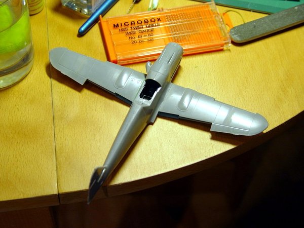

После очередного посещения музея Королевских ВВС в Хендоне (Лондон) мой товарищ Константин загорелся сборкой моделей. Он давно уже присматривался к моему хобби и теперь, зайдя вместе со мной в модельный магазин Hannants, который, к слову, находится в 5 шагах от станции метро, где сам музей, решительно направился на поиски «мессера». Перебрав нескольких моделей в разных масштабах и проконсультировавшись со мной (рассматривающим в это время Ревелловский МиГ-25), Костя остановился на модели Хасегава Bf-109G-10, открыл коробку и прямо по списку накупил все краски, которые были нужны.
Решено было тут же направиться ко мне домой и начать сборку под моим руководством. Решили собирать «из коробки». К счастью, Костя довольно аккуратно все «склеил». Я же «задувал» мелочевку аэрографом, иногда передавая его Косте. В общем, своеобразный «мастер-класс» получился. На следующий день (ночь в сборке и с пивом) сборку закончили. Хасегава в очередной раз доказала, что собираемость у нее выше всяческих похвал.
