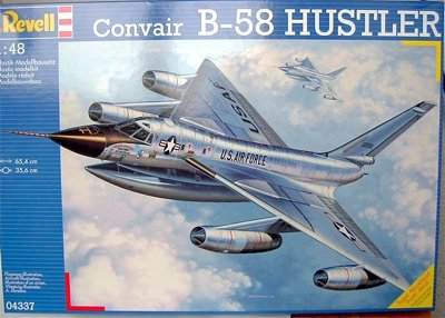

Очень внушительная коробочка, поменьше, конечно B-1B, но и побольше крупной коробки из под SR-71 Testors. В отличии от стандартных синих ревелловских коробок, открывающихся сбоку, эта открывается по человечески – снимается верхняя крышка. Внутри в полиэтиленовых пакетах 125 деталей, из них 6 прозрачных на шести рамках из серебристого пластика. Две половинки фюзеляжа (верхняя и нижняя) лежали отдельно. Модель выпущена в 2003 году. Предыдущий выход этой модели у Монограма был в начале 80-х годов.

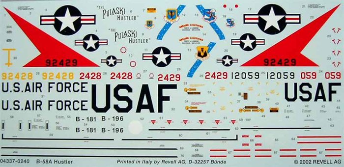

Декаль в наборе на три варианта – два из них серебристые, один экспериментальный камуфляж по проекту «Bulleye». Другой вариант «Паласки Хастлер», образца 1960 года базировался на авиабазах Карсуэлл и Бергрстром в Техасе. Третий вариант –знаменитый строевой самолет установивший рекорд скорости на маршруте Токио-Лондон. Закамуфлированный по проекту «Буллай» самолет имеет стандартный юго-восточный камуфляж. Это самолет в 1967 на авиабазе Эглин готовился к применению во Вьетнаме, так как всерьез рассматривался вопрос применения ядерного оружия. Однако в маркировках предложенных Ревеллом на этот вариант имеются ошибки. Так, серийные бортовые номера даны желтым цветом, тогда как они должны быть красными, и чуть меньше по размеру.
